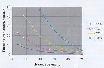

Рассмотрим наиболее часто встречающиеся случаи. В быстроходном дизеле впрыск топлива производится в нагретый от сжатия (степень сжатия 15-18) до 700 "С воздух. Для обеспечения хорошего распыла топлива (диаметр капель 10-100 мкм) и смесеобразования дизельное топливо подается в цилиндры под давлением до 15,0 мПа и выше. При этом для обеспечения нормальной эксплуатации двигателя необходимо применять топлива со скоростью нарастания давления при сгорании в пределах 0,4-0,6 мПа на один градус поворота коленчатого вала. Это соответствует величине цетанового числа 45-50. Дизельные топлива, изготовленные на небольших заводах из газового конденсата, имеют цетановое число ниже 40. Это приводит к ударным нагрузкам на поршень, шатунные и коренные подшипники. Возможна даже деформация и поломка поршневых колец, прорыв газов сгорания в картер. Все это снижает ресурс двигателя, повышает расход топлива. Поэтому при покупке дизельного топлива у небольших компаний с паспортом качества не крупного НПЗ, необходимо обратить внимание на цетановое число (по паспорту), а также убедиться в том, что применение топлива не ведет к чрезмерно жесткой работе двигателей. Если это произошло, необходимо проверить цетановое число. Повысить цетановое число можно введением присадок. Введение 1 процента из опропилнитрата увеличивает цетановое число на 10 пунктов, что вполне удовлетворяет даже самые быстроходные двигатели. Кроме того, упрощается запуск холодного двигателя, так как при низком цетановом числе зимой запуск дизельных двигателей очень затруднителен (см. график). Процессы смесеобразования в камере сгорания дизельного двигателя происходят за 0,003-0,006 с. Их полнота зависит от физических свойств топлив: вязкости, плотности и фракционного состава. Вязкость дизельных топлив должна быть оптимальной (1,5-6 мм2/с). Повышенная чувствительность приводит к укрупнению капель топлива, ухудшению распыления и испарения топлива в камере сгорания. Высоковязкое топливо будет догорать в ходе такта расширения и повышать дымность отработавших газов. Крупные капли топлива, обладая большей кинетической энергией, будут попадать на стенки камеры сгорания и ухудшать смесеобразование. Маловязкое топливо тоже ухудшает смесеобразование, так как при его распылении образуются очень мелкие капли, скорость которых в плотном сжатом воздухе быстро падает. В результате не весь воздух участвует в процессе смесеобразования, вблизи форсунки образуется смесь с избытком топлива и пониженной полнотой сгорания.
