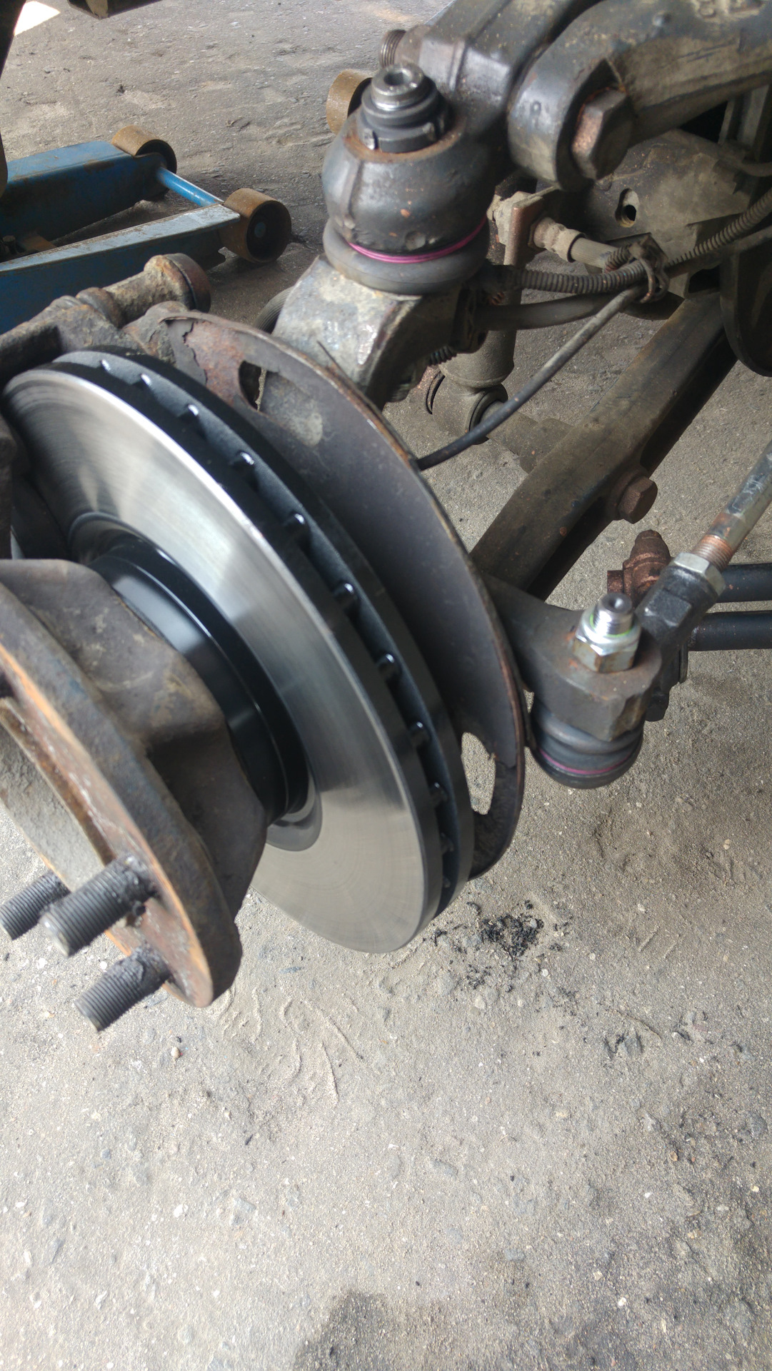

Ремонт передней подвески Ивеко Дейли в автосервисе может потребоваться в следующих случаях:
  • Нарушение геометрии авто из-за перекоса, ухудшение устойчивости;
  • Трещины или искривления на несущих компонентах рамы;
  • Расхождение сварочных швов, срыв кронштейнов;
  • Коррозия, вмятины, разрывы;
  • Снижение упругости пружин, ослабление их крепления, износ прокладок;
  • Выход из строя пальцев втулок (из металла или резины), плохая работа амортизаторов;
  • Скручивание стоек и рычагов, как верхних, так и нижних;
  • Чрезмерный люфт колес и их биение;
  • Изгиб реактивных штанг;
  • Изнашивание вкладышей шарниров.
Все эти и многие другие неисправности заметно ухудшают устойчивость грузовика на дороге. Ремонт рамы Ивеко Дейли повышает не только удобство управления, но и безопасность — управление становится проще и комфортнее, снижается износ элементов ходовых узлов, устраняется люфт. Нежелательно эксплуатировать автомобиль при наличии перечисленных выше проблем, и лучше как можно скорее обратиться в СТО, где профессиональные механики быстро устранят неполадку.

Ремонт рамы Ивеко невозможен без полной либо частичной разборки. Чем серьезнее повреждение, тем выше вероятность, что придется разбирать всю конструкцию. Чтобы устранить трещины в рамке, сначала определяют их масштаб. Небольшие трещины заплавляют электродами и вручную шлифуют. Здесь очень важно не нагревать ремонтируемую зону, т.к. раму может повести.
При значительных трещинах, особенно если они соприкасаются с отверстиями заклепок, мастер должен вставить новый фрагмент, подходящий по форме и размеру, после чего приварить его встык. Нахлест здесь невозможен. Кроме того, нельзя делать более трех сварных швов на одной балке рамы.
