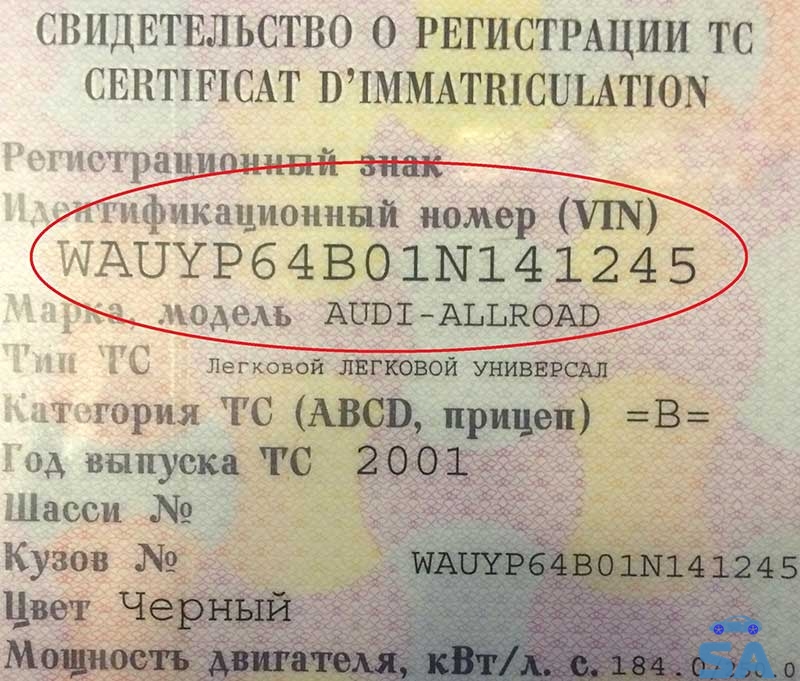

В нашей стране "вины" привыкли называть так, как написано в техпаспорте: "N кузова". Придумали систему VIN американцы (данная аббревиатура означает Vehicle Identification Number, что переводится с английского языка как "Идентификационный номер автомобиля"). В феврале 1977 года в США и Канаде был принят стандарт ISO 3779, описывавший формат номеров VIN. Разработчики не преследовали идею просто пронумеровать автомобили мира (что само по себе довольно бесполезно), а создать простой и надежный способ классификации машин и их защиты от угонщиков.
VIN-номер отнюдь не представляет собой, как думают многие, беспорядочную комбинацию букв и цифр. Каждая позиция предназначена для зашифровки определенной информации и имеет для этого строго ограниченный набор шифров. И если буква в номере вашего авто повторяется несколько раз, то это вовсе не означает, что она просто очень понравилась шифровальщику. До сих пор на авторынке можно услышать, как продавцы "Фольксвагенов" доказывают покупателям, что комбинация "ZZZ" означает оцинковку в номере кузова. И есть те, кто в это верит!
Коль скоро каждый знак номера несет определенную информацию, то и подставлять бездумно буквы вместо цифр автоугонщик при перебивке номеров не станет. В этом и заключается ахиллесова пята всех фальсифицированных "винов". Эксперт-криминалист со стажем почти всегда в состоянии установить, перебиты номера на кузове или нет.
Ну, допустим, эксперт-криминалист может. А как быть простому смертному автолюбителю? Хитрые американцы придумали для этого простой способ. При составлении номера все американские автопроизводители, а также автомобильные компании, экспортирующие свои машины в США, придерживаются правил вычисления проверочной. Абсолютное большинство европейских компаний также придерживаются стандарта ISO 3779, даже если модели не экспортируются в Новый Свет. Девятая позиция номера всегда выражена числом от 0 до 9 или буквой "Х". Эта "ячейка" и отводится для проверки правильности VIN. Значение данной позиции можно получить путем арифметических манипуляций над остальными 16 знаками VIN. Как именно? Выяснением этого мы и займемся. Итак, для этого нам понадобится карандаш, бумага и любой VIN-номер. Начинающему "контролеру" советуем тренироваться на легальных номерах, так как будут виднее ошибки в расчетах (Шутка!).
