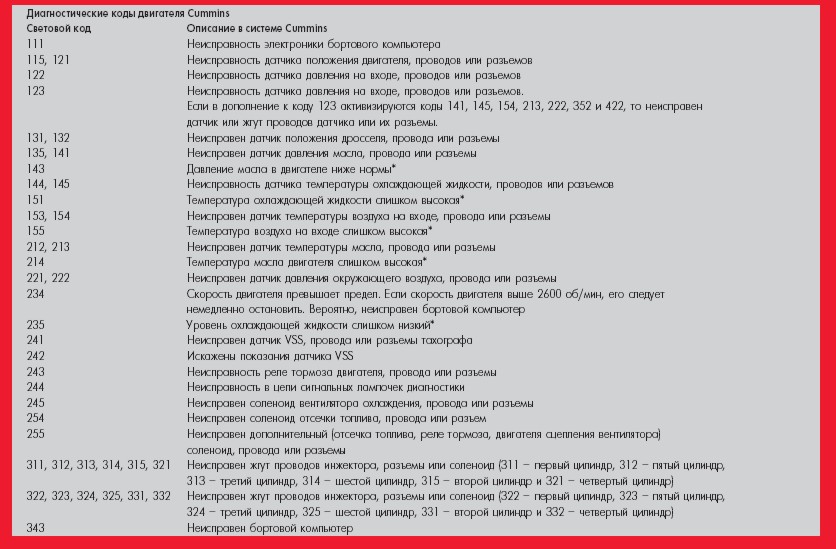

Для считывания кодов: использовать устройство считывания диагностических кодов или нажать и удерживать кнопку запроса диагностики при включенном зажигании, при двигателе, работающем на холостых оборотах или остановленном. Нажать и удерживать кнопку. Активные коды определяют по миганию лампы "Stop Engine" (SEL, остановить двигатель), а затем неактивные коды - по миганию лампы "Stop Engine" (SEL, проверить двигатель). Этот цикл повторяется, пока не отпущена кнопка запроса диагностики.
