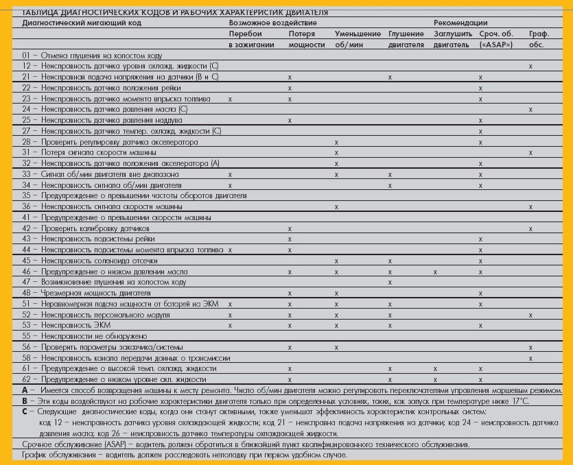

| Для определения диагностического мигающего кода пользоваться - если она имеется - лампочкой "ПРОВЕРКА ДВИГАТЕЛЯ/ ДИАГНОЗ", размещенной в кабине. Или же диагностический код можно определить при помощи "ЕСАР" (программы анализа электронных схем). На некоторых грузовых автомобилях установлены электронные приборные щитки, которые позволяют непосредственно считывать электронные диагностические коды двигателя. Для получения диагностических кодов двигателя надо следовать указаниям завода - изготовителя грузового автомобиля. Смонтированные на приборном щитке переключатели управления маршевым режимом используются для того, чтобы запрашивать у ЭКМ информацию о состоянии системы. Выключив переключатель маршевого режима (OFF), удерживать переключатель "SET/RESUME" (установить/возобновить) в положении "RESUME" (возобновить) до тех пор, пока лампочка "ПРОВЕРКА ДВИГАТЕЛЯ/ ДИАГНОЗ" не начнет мигать, показывая 2-цифровой мигающий код (коды). Последовательность мигающих сигналов представляет собой диагностическое сообщение системы. Первая последовательность мигающих сигналов прибавляется к первой цифре диагностического мигающего кода. После 2-секундной паузы вторая последовательность мигающих сигналов будет представлять собой вторую цифру диагностического мигающего кода. За этим последуют дополнительные диагностические мигающие коды и паузы, которые будут высвечиваться таким же образом на дисплее. Если при считывании диагностических мигающих кодов при помощи одного из указанных способов система показывает мигающий код "55" (неисправностей не обнаружено), это означает, что в системе не было обнаружено никаких неисправностей. 1. Ключ запуска в сторону включения (ON) (двигателя не требуется для просматривания кодов). 2. Лампочка "ПРОВЕРКА ДВИГАТЕЛЯ/ДИАГНОЗ" зажжется на 5 секунд, погаснет и опять зажжется на 5 секунд и погаснет на 5 секунд (остается включенной только в случае появления активного диагностического кода). 3. Активные мигающие диагностические коды могут высвечиваться в любой момент при использовании переключателей управления маршевым режимом, при этом может работать двигатель или может быть включен ключ запуска. Перевести переключатель маршевого режима "ON/OFF" (включение/выключение) в положение "OFF" (выключение) и перевести переключатель "SET/RESUME" (установить/возобновить) в положение "RESUME" (возобновить). Лампочка ПРОВЕРКА ДЗИГАТЕЛЯ/ДИАГЮ начнет мигать, показывая 2-цифровой мигающий код, и тогда переключатель можно отвести от положения "RESUME" (возобновить).
